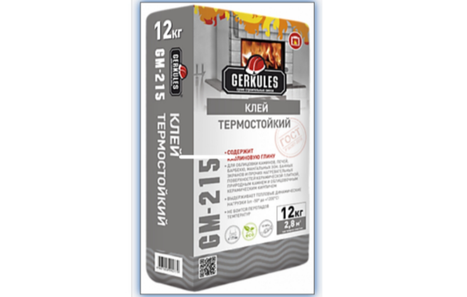

Также в магазине печных товаров продаются готовые сухие смеси на основе цемента или каолина. Цементные отличаются наличием в составе компонентов, позволяющих эксплуатировать раствор при температуре до 1200°С.
Нельзя путать огнеупорный клей с термостойким. Термостойкий предназначен только для облицовки, и не подходит для контакта с открытым огнем и высокими температурами внутри печи. На огнеупорный раствор можно класть печь.
