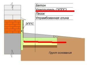

Тут есть нюансы, ибо "пирог" под отмостку может быть разным, в некоторых случаях отмотску вокруг дома утепляют,
надо учитывать толщину утеплителя.

Так же важно учитывать что отмостка делается с уклоном от дома, получается что толщина отмостки у дома больше чем толщина у края свеса (отмостки).
Если говорить о неких ориентировочных цифрах, то чаще 20-ь см, на основу и 100-о мм верхний слой, то есть снимайте грунт (копайте траншею) на 20-ь, 30-ь см, этого будет достаточно.
