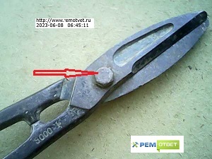

После заточки (важный момент, регулировать их без заточки, не эффективно) возможно понадобится регулировка ножниц, Вам понадобится рожковый ключ.
Со стороны вот этой
головки болта (шестигранной) делаем четверть оборота, или даже меньше, по часовой стрелке,
пробуем открыть и закрыть ножницы.

Открутите вот этот болт
(с другой стороны болта, гайка), рассоедините ножницы на две половинки, в тисках и затачиваем их напильником (плоским), угол заточки, ориентируемся по заводской "кромке" (примерно, это угол в 75%).
Из личного опыта добавлю, не старайтесь заточить лезвия ножниц слишком остро, то есть до состояния "острого лезвия" такая заточка неэффективна, ножницы быстро"сядут" (затупятся).
Возможно ножницы не отрегулированы, отсюда и проблемы, но регулировать их лучше после заточки, а не до неё.
Если головка болта (см. выше) шестигранная, а вместо болта может быть и винт, то Вам понадобится разводной ключ, или рожковый.
Далее по часовой стрелки (важный момент) делаем буквально четверть оборота головки болта, всё.
