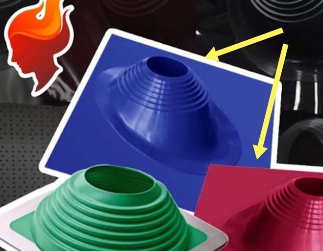

Для герметичного прохода круглых труб через любую кровлю существует элемент "мастер-флэш"
— по сути, резиновая манжета, плотно облегающая трубу.
Он бывает разный. Для крыш, крытых рельефными материалами, как то шифер, нужно выбирать изделие с металлической основой.
Диаметр манжеты универсальный и вырезается на месте исходя из диаметра вашей трубы.
Итак, порядок действий. Когда труба установлена на печку, измеряется расстояние от нее до конька. Если оно позволяет подсунуть верхний край изделия под конек — отлично. Если нет, то просто надеваем манжету на трубу и крепим основание к шиферу кровельными саморезами. Сверху нахлестывается кусок жестяного листа и он подсовывается под конек и также закрепляется саморезами. Сбоку дождь не затекает под мастер-флеш благодаря ширине плоской части его.
