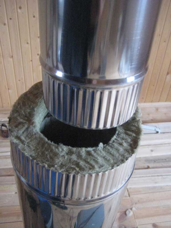

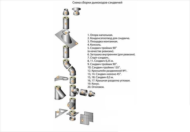

Сборку дымохода из трубы сэндвич нужно начинать от отопительного прибора , соединив первую самую нижнюю часть трубы сэндвич - это тройник с прочистным стаканом , который является съемной частью, (так как в процессе эксплуатации во внутренней трубе дымохода будет скапливаться сажа, которую после оседания в стакан нужно будет удалять) с трубой отопительного устройства. Далее идет состыковка остальных труб дымохода одна в одну таким образом чтобы в трубу с большим диаметром вставлялся конец другой трубы с меньшим диаметром.
Так как сэндвич дымоход состоит как бы из двух труб :внешней и внутренней, то одновременную их состыковку делать достаточно трудно. Чтобы облегчить эту задачу , нужно вытащить внутренние трубы сэндвич дымохода на 10 - 15 см вперед и сначала производить их состыковку, а затем уже стыковать внешние трубы.

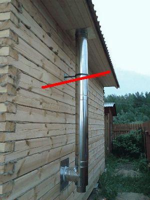

Не забывайте через каждые 1,5 - 2 метра крепить кронштейнами дымоход к стене.

Если дымоход наружный вдоль стены, то сэндвич трубы крепятся к стенам специальными кронштейнами (хомутами),
шаг между кронштейнами от длины дымохода.
Сборка сэндвич труб очень проста, достаточно вставить один элемент в другой (меньший радиус в больший) и давить его до выступа:

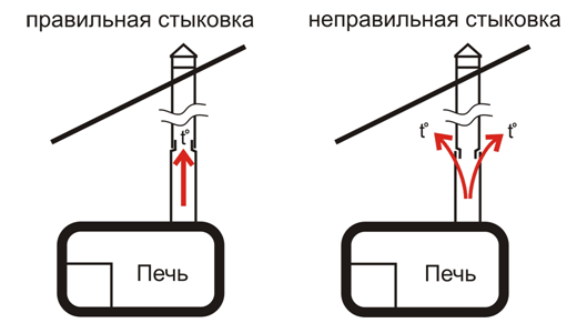

Соединить трубы необходимо, если вести от печи, тогда с меньшего диаметра трубы на больший, но никак наоборот, так как в таком соединении может дым пройти сквозь соединение под давлением за счёт тяги:

Во время монтажа полностью всей системы, не стоит придумывать другие конструкции (опоры, площадки, тройники и т.д.), купите все элементы трубы и используйте их в надлежащих местах, от этого зависит не только качество сборки, но и безопасность:
