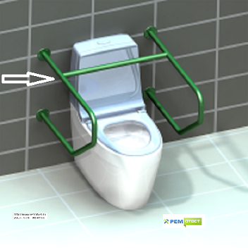

Если человек инвалид, то есть в продаже специальные поручни для унитазов, вот на поручень
опираться можно (и спиной в том числе), на бачок нельзя.
