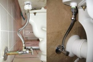

Вот фотография чётко видна трубка одетая на штуцер входа воды в бачок.
Многие пользователи просто выкидывают эту трубку (она резиновая, или силиконовая), но она тут и нужна как раз для этого.
Вода не "падает" с высоты в бачок издавая шум, трубка отводит воду к дну бачка унитаза.
Если по каким либо причинам трубки нет (она может просто слететь и лежать на дне бачка), советую поставить, шум уменьшится сразу и в разы.
