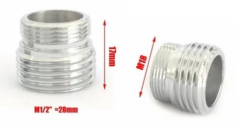

Но скорее всего разница там не большая, раз гайка шланга больше, чем штуцер, значит на гайке 1/2", как вы и описываете, резьба примерно 20 мм (20,955), я уже как-то рассказывал о размерах в этом ответе. А вот старая резьба метрическая на 18 мм, вот и получается разбежка в 2-3 миллиметра.
Кстати, там не только диаметр резьбы будет больше, но и шаг резьбы разный, в метрической резьбе он более мелкий, а в дюймовой покрупнее, обратите на это внимание.
Проблемка эта решается покупкой переходника.
Только выбирайте его по длине, они есть разных размеров, конечно лучше всего взять короткий, он не так сильно будет выделяться, а возможно и вообще не заметит никто, что там стоит дополнительный переходник.
Но короткий переходник может и не подойти, надо смотреть какая у вас глубина отверстия.
Также берите переходник, внутри которого есть шестигранник под ключ, чтобы была возможность хорошо зафиксировать его.
Во время установки пригодится фум-лента, без неё не советую ставить, и две прокладки, резиновые или силиконовые.

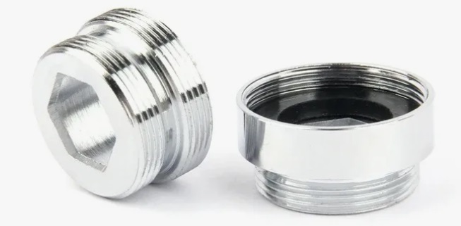

Зная эти параметры можно приобрести переходник (он же адаптер).
Переходники разные с бОльшего диаметра на меньший, есть переходники с метрической резьбы на дюймовую резьбу и.т.п.
Вот так
может выглядеть тот самый переходник.
Переходники могут комплектоваться прокладками (плоскими), или же придется докупать резьбовой уплотнитель, например фум-ленту, или сантехническую нить.
Прокладка устанавливается со стороны внутренней резьбы ("мама") фум-лента подматывается на наружную резьбу ("папа").
Конечно лишнее соединение требующее герметизации, вариант не из лучших, но если нужен именно этот шланг, без переходника не обойтись.
Материал изготовления таких переходников, чаще всего высокопрочная латунь и возможно с хромированным покрытием.
При установки переходника будьте внимательны, чтобы не повредить хром.
