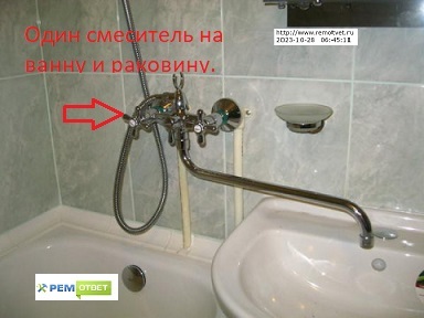

Но если у Вас и на ванну и на раковину устанавливается один смеситель
то лучше раковина "Тюльпан" без отверстия под установку смесителя (или отверстие можно заглушить специальной декоративной заглушкой).

В других случаях лучше "Тюльпан", например Вам нужна раковина без отверстия под установку смесителя (или отверстие просто глушится), Вы используете один смеситель и на ванну и на раковину, лучше потому что можно ближе придвинуть раковину к ванне, в случае с "Мойдодыром" тумба может стать помехой.
