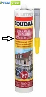

Это возможно, но вариант не из лучших и тем более не рекомендую использовать плиточный клей, в этом случае раковину убрать в сторону не получится (например для замены смесителя, сифона), в отличие от герметика который можно "подрезать".
Единственный вариант, это использование герметика, я покупал вот такой
силиконовый герметик "Соудал" (Soudal).
К герметику нужен "пистолет".
Далее, устанавливаем смеситель на раковину-тюльпан (если он предусмотрен), затем сифон.
При монтаже сифона учитываем какая ножка идет в комплекте с чашей раковины.
Если полая, то сифон можно установить полностью вместе с гофрой.
Если с "переборками" то вначале устанавливается отстойник сифона, затем раковина и только на финише гофра, которая вставляется в раструб тройника.
Также перед "приклеиванием" раковины нужно обезжирить и саму раковину (поверхность соприкасающуюся со стеной) и стену.
Естественно вначале убираем пыль и грязь с обеих поверхностей.
Далее наносим силиконовый герметик на раковину и прижимаем её к стене.
Все, даем время на полную просушку герметика, вставляем гофру сифона в раструб и подсоединён гибкие шланги смесителя к водо-розеткам.
Также рекомендую поставить отдельные краны на раковину, чтобы при замене, или ремонте смесителя не перекрывать воду в квартире, полностью.
И ещё, приклеить раковину на силиконовый герметик можно, если например поверхность облицована кафелем, если на стене обои, то используйте штатный крепеж, а не герметик.
