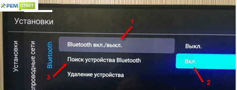

Ещё убедитесь что Ваш пульт вообще включен, в настройках телевизора, при необходимости включаем Bluetooth (жмем на "вкл", вот фото для примера).
