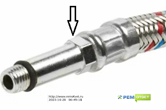

На шлангах, с одной стороны гайки, которые прикручиваются к водо-розеткам и чаще с наружной резьбой, с другой штуцер, с прокладками (прокладки кольцевые, из может быть 2, или 1 на каждом штуцере), штуцер вкручивается в корпус смесителя.
Длина штуцеров разная, но в любом случае закручиваются они рожковыми ключами (или разводными) ключ "накидывается" только вот на эту
гайку (точней, это шестигранник представляющий из себя одно целое со штуцером), за шланг крутить нельзя.

Шланги выглядят вот так
с одной стороны гайки, с другой штуцера с прокладками (под гайками так же находятся прокладки).

И ещё (см. фото выше) в комплекте, со смесителем, могут быть не универсальные шланги, шланг с синими вкраплениями в оплетке, подключается к холодной воде, с красными к горячей, не перепутайте их местами, это важно.
