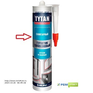

Если полностью заменить прокладку не получается, то можно вместо неё использовать герметик, или резьбовые уплотнители, например сантехническую нить, или фум-ленту.
Количество витков зависит от диаметра резьбы колбы и плюс учитывайте, колбы пластиковые, хрупкие, могут лопнуть при затяжке.
Если остановитесь на герметике, то лучше покупать силиконовый, санитарный герметик, я брал вот такой "Титан"
к нему нужен "пистолет" (прокладку купить гораздо дешевле, если нет "пистолета").
Откручиваем колбу отстойника, удаляем поврежденную прокладку, чистим отстойник.
Далее очищаем резьбу от пыли и грязи, обезжириваем (я обезжиривал Уайт-спиритом, но есть и другие варианты).
Наносим герметик на резьбу сифона по всему диаметру.
Закручиваем колбу и ждём полного высыхания герметика.
Далее открываем смеситель и проверяем этот узел на герметичность.
Если всё сделали правильно, протечки не будет, но будет проблема при очередной чистки отстойника, герметик придется подрезать, удалять полностью и наносить повторно, это же относится и к резьбовым уплотнителям, они подматываются на наружную резьбу, только раз.
Если используете фум-ленту, то подматывается она с постоянным натягом, по часовой стрелки (правая резьба на отстойнике).
Если герметик, то лучше наносить его максимальным слоем по всему диаметру отстойника, а лишнее тут же убрать.
