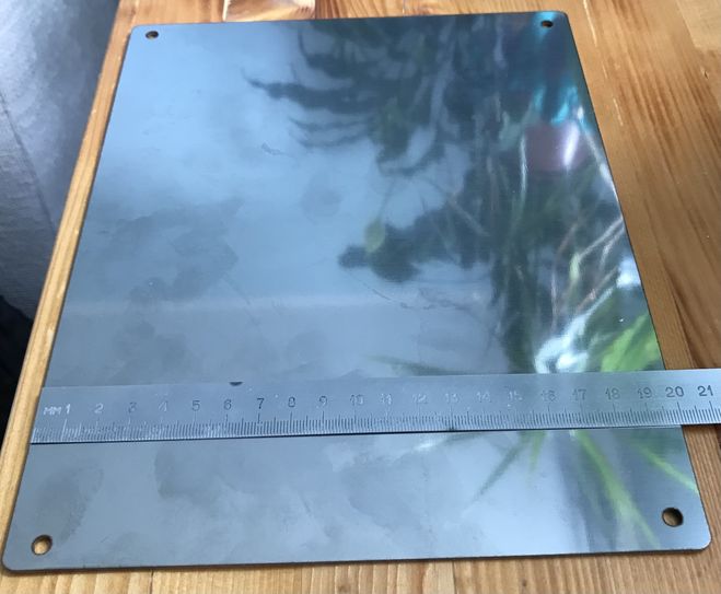

Нужна рациональная идея подбора антивандального крепления ритуальной таблички с именами, на прямоугольное основание приваренное к металлическому кресту!
Дано:
прямоугольная табличка из нержавейки: 200 х 250 х 2 мм, четыре отверстия по углам, диаметр 5 мм.
основание:
прямоугольник черного металла 200 х 250 х 3-4 мм. без отверстий - надо сверлить по месту...
Собственно вопрос, какие саморезы/винты/гайки выбрать? отрывные? под нестандартную биту/ключ? размер крепежа?
Интересует простое в монтаже (будет аккумуляторный шуруповёрт и ручной инструмент) и дальнейшей эксплуатации готовое решение.
Спасибо!
