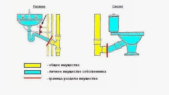

1 - Собственнику квартиры во время приватизации достались (говорим сейчас только о трубах канализации) только те трубы, которые находятся внутри границ помещения, и только до тройника, который установлен в канализационную трубу слива. А вот тройник уже не принадлежит собственнику.
2 - Также при краже госимущества в частные руки, канализационные системы тоже стали частными, им всеми кто-то владеет. Я имею ввиду именно многоквартирные дома, квартиры в которых принадлежат частным лицам. Но тут есть некоторый нюанс, эти компании владеют не всеми канализационными трубами, а только до определённых границ, согласно индивидуальным договорам (смотрите далее).
3 - Вот тут эти границы и надо в договорах искать с компаниями, которым принадлежат канализационные системы. Основная масса таких договоров приписывает границу до общей трубы (труб) которые соединяются в систему в месте подключения всего дома. Это может быть колодец возле дома или тройник в подвале, но практически никогда "канализационная компания" не владеет трубами до тройника собственника помещения. Вот тут и вступает ещё одно, третье лицо, можно сказать так - общедомовое имущество, т.е. определённый участок канализационных труб принадлежит всем жильцам дома.

Речь идет о многоквартирном доме поэтому форма собственности не на первом месте и у муниципального и у частного жилья подобного типа (многоквартирный) есть так называемое общедомовое имущество.
К нему относятся:
Кровля, чердачное помещение, подвал, земля под домом, фасад здания, придомовая территория, стояки ГВС, ХВС, канализации, лифты, лестничные клетки и.т.д.

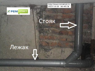

Далее, чугунная канализационная труба под полом в одной из квартир, тут вариантов два, это или "лежак" (это горизонтально идущая труба, но не совсем горизонтально, так как система канализации самотечная и труба уложена с уклоном) , или"стояк" (вертикальная труба.
Вот фото и "лежака" и "стояка" для наглядности.
Так как через трубу под полом протекают сточные воды сразу из нескольких квартир, то значит она (труба) относится к общедомовому имуществу.
Её замену оплачивают собственники жилья, в равных долях.
