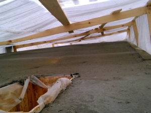

Так называемые "тепляки", это могут быть и специальные ангары (тентовые, каркасные),
или вот вариант
самодельного тепляка каркасного типа, бруски и плёнка.
Внутри тепляка создаётся положительная температура не ниже + 3-х градусов, ещё лучше + 5-ь и выше.
