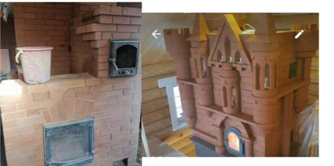

В обоих случаях стоимость зависит от таких факторов, как: 1) удобство рабочего места, удалённость поддона с кирпичами и куч глины и песка от места будущей печи, захламлённость рабочего места, температура в помещении. При +5 можно работать, но некомфортно, и за это тоже может быть прибавлен процент к стоимости работ; если приходится постоянно ходить через полог и завешивать его после себя, то и за это могут насчитать. Это тоже неудобство и много времени отнимает. 2) наличие непредусмотренных дополнительных работ, например, развешивание пологов, завешивание полиэтиленом, расхламление рабочего места; 3) наличие и количество художественной резки/кладки. Печка справа будет кратно дороже печки слева
