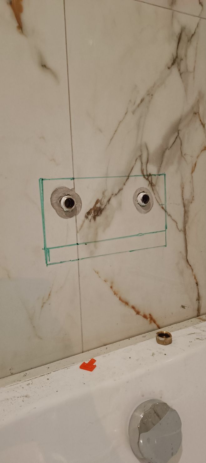

Приветствую уважаемые мастера!По незнанию впаял под смеситель угол с наружной резьбой 1/2, все это дело заклеил плиткой, привёз смеситель и не смог подключить его, да и по размеру немного не сходиться. Подскажите, как я могу подключиться к такой конструкции, возможно есть экцентрики специальные?
![Вот такие водоразетки установил][1]
Вот такие водоразетки,
Такую проблему решить можно, не переделывая и не разбивая плитку.
Один вариант, это если не отцентрованы выводы, и размер по центрам не совпадает. Вкрутить полдюймовые муфты, а в оставшуюся часть муфт - эксцентрики для смесителя. Но конструкция такая не очень хорошая. Нельзя быть на 100 % уверенным, что не потечет соединение. Чтобы не потекло, надо накрутить достаточно подмотки, чтобы не легко закрутить муфту, а с натягом. И после того, как закрутили муфточку, должно остаться достаточно резьбы, чтобы закрутить эксцентрик. Не на одну нитку, а на 4-5.
Есть еще одно решение. Если по горизонтали выставлены трубки идеально, и по центрам тут 150, как у смесителя, то можно на эти трубки накрутить футорку с внутренней резьбой полдюйма, а наружной три четверти. Конечно, при условии, что все подойдет по центрам.
Кстати, если приемлем только первый вариант, то придется подкупить накладки декоративные отдельно, большего размера. А то стандартные не прикроют всю эту конструкцию.

На мой взгляд, слишком много ошибок допущено, если ориентироваться на Ваше фото:
На наружную резьбу не нужно подматывать фум-ленту, так четко видно что заглушка у Вас с прокладкой.
Сделан слишком короткий вывод угловых комбинированных ПП фитингов, под установку смесителя, отражатели ("чашки" в народе) должны плотно прилегать к стене, Вы не оставили под их установку места и даже если поменять "штатные" отражатели на плоские, все равно выход недостаточный.
Слишком грубо и неточно сделан вырез в кафеле, не факт что отражатели все это перекроют (если предположить что Вы сможете их установить).
Я обычно высверливаю кафель круговым сверлом ("балеринка" в народе) и не допускаю ошибок при разметке.
Вы использовали комбинированные уголки 90 градусов (резьбовые) с выходом "папа" на 1\2 дюйма, а под гайки смесителя нужен выход 3\4 дюйма.

Не нужно усугублять ситуацию, работу нужно переделывать.
И ещё, раз Вы столкнулись с проблемой на самом финише, значит и смеситель не примерили по ходу пайки труб.

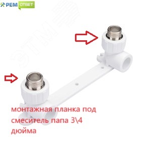

Но если Вы сделали все правильно, установили вот такую
монтажную планку "папа" на 3\4 дюйма (штатные эксцентрики заход в водо-розетку 1\2 дюйма, под смеситель 3\4)
то можно обойтись и без эксцентриков.
Если устанавливали отдельные водо-розетки на 3\4 дюйма, то смеситель нужно примерять до заделки штроб, важно учитывать расстояние между гайками.

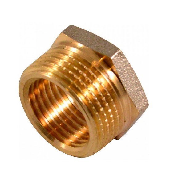

Но в Вашем случае этот вариант не сработает, Вы можете установить переходник "мама-папа" со стороны "мама" резьба 1\2 дюйма, со стороны "папы" 3\4.

Что касается Вашего вопроса, то да, есть эксцентрики "папа-мама", но они Вам не подойдут, эксцентрики "папа-мама", или на 1\2 дюйма, или на 3\4, Вам нужен переходник, а не эксцентрик.
