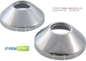

В водорозетки вкручиваются эксцентрики под смеситель и на эксцентрики накручиваются вот такие "чашки",
то есть отверстие бОльшего диаметра они перекроют.
