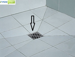

Поэтому как видите на картинке, вам будет просто необходимо построить это возвышение (обычно 15-20 см) достаточно, но вы смотрите по вашему патрубку на канализации в который будите подключать слив с душа.

4 С поддоном все понятно, а вот когда делаем трап, то на выстроенный подиум кладется плитка. И важно сделать уклон то всех сторон с понижением уровня к трапу. Чтобы все стекало в канализацию. Обязательно сделать порожек на этом подиуме, опять же, чтобы вода не текла на пол ванной комнаты просто так.
