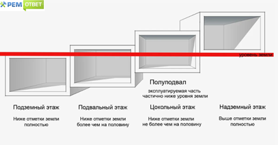

Чтобы первый этаж считался надземным, уровень его пола должен быть выше отметки земли и на этом всё.
Если уровень пола будет ниже, то это уже не надземный этаж, а цокольный, подвальный, полуподвальный и.т.п., этаж.
Вот схема
для ознакомления, все что ниже отметки земли не является надземным этажом.
