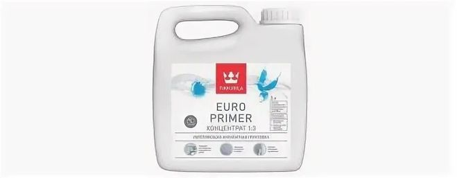

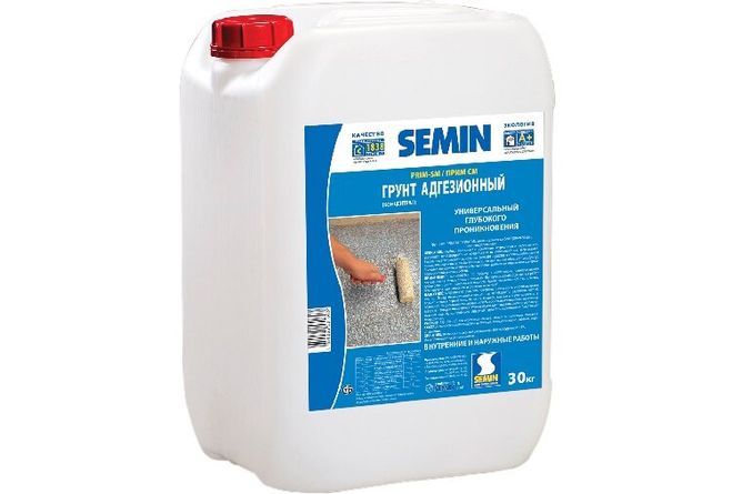

Пожалуй, наиболее правильный вариант был бы следующий: до перерыва:шпатлёвка - шлифовка в первые дни - грунтование слабой укрепляющей грунтовкой. Затем необходимая пауза (мес, год и т.п. По обстоятельствам). После перерыва: палесос или протирка, грунтование пигментным грунтом (грунт-краской), сушка 1сутки (гипсокартон 2-3 суток), затем окраска.
PS: грунтовать дважды не желательно: это приведёт к образованию выраженной плёнки на поверхности и к проблемам с нанесением краски. Лучше использовать связку проникающей грунтовки и пигментного грунта.

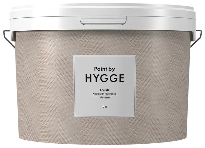

Лучший вариант,
либо
А уже затем
Пигментник колеруется в цвет, близкий к оттенку краски. Краску при этом можно нанести в один толстый слой, либо в два тонких "мокрый по мокрому".
