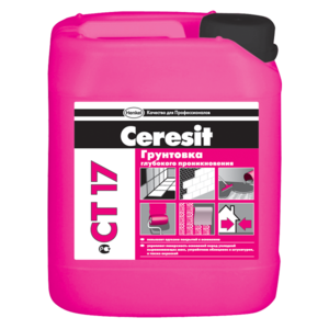

Вот к примеру грунтовка глубокого проникновения "Церезит СТ 17"
(используется и под покраску в том числе), при температуре в + 20-ь градусов, при влажности в 60%, сохнет 6-ь часов.
По истечении этого времени, можно приступать к окраске поверхности.
Затягивать тоже не совсем правильно день, два и надо красить, не позже), дело в том что, на грунтованной поверхности может снова осесть пыль, что скажется на качестве покраски.
