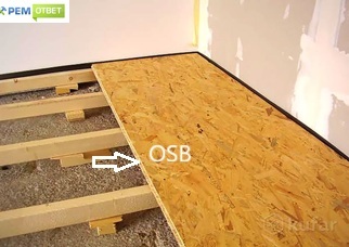

Деревянный дом в деревне, сделали новый деревянный пол. Будет ли сыреть, если зимой в деревянном доме не живут?
Нужно определиться с деревянными полами и с плитами OSB (ОСП).
Например плита OSB-3 может эксплуатироваться даже в условиях повышенной влажности.
Полы, плита ОСП может крепиться непосредственно к лагам
или реже к половой доске напрямую саморезами по дереву.
Некие "подушки" тут не нужны, между ОСП и лагами, или между доской и ОСП, "подушки" нет.
Но пол можно дополнительно утеплить, например (не дорогой вариант) между лаг засыпается керамзит.
Если в Вашем доме зимой не живут, то сыреть OSB-плита не будет, для неё гораздо страшней. если дом то отапливать, то не отапливать.
Стыки плит ОСП герметизируются, в моем случае использовалась акриловая шпаклёвка, плиты лучше укладывать со смещением по швам.
Если под "подушкой" имелась в виду подложка, то нужно уже смотреть на основание, но подложка не защищает от сырости, она может компенсировать небольшие неровности, например ОСБ укладывается напрямую на доски.
Это может быть подложка из пробки, или положка из пенополистирола и.т.п.
Будет сыреть, если вентиляцию не сделать по углам, вообще это ужас, через какое-то время провалится.
Есть ГОСТ, или ещё серьёзнее СП и другие правила при строительстве, смотрите деревянные строения.
Из своего опыта знаю как у меня пол из лиственницы провалился!
Это был финиш для меня, заткнули из-за мышей вентиляционные отверстия.
Так что внимательно к вентиляции!
И ещё к нормальной обработке антисептиком, если надо антипиреном(в многоэтажном доме).
