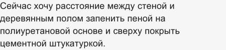

Когда соседи готовят пищу и включают вытяжку на кухне, это все по какой то причине идет через щели между стеной и бетонным полом в мой деревянный пол под линолеум, запах сильный, повышается влажность, запотевают стекла. Промазала жидким полиуретановым клеем для дерева с повышенным классом водостойкости (D4). стало лучше. но не идеально. Сейчас хочу расстояние между стеной и деревянным полом запенить пеной на полиуретановой основе и сверху покрыть цементной штукатуркой. Можно ли на клей пенить и надо ли перед этим грунтовать?

Вариант рабочий, но я бы вместо цементной штукатурки рекомендовал использовать плиточный клей на основе цемента, помимо прочего он ещё и влагостойкий.
Плюс это эластичный клей, его проще и удобней наносить на пену.
Пене нужно дать время на полную просушку, затем подрезать чуть глубже чем заподлицо (учитываем толщину слоя плиточного клея) и на финише уже установка плинтусов в обратной последовательности.
Может ещё и щели между плинтусами и поверхностями заполнить герметиком, для подстраховки.
Полиуретановый клей в этом "пироге" не нужен, увлажните поверхность и запеньте щели, затем зашпаклюйте после подрезки, ну или заштукатурьте, я по пене штукатурил "Ротбандом", но и цементные штукатурки можно использовать.
