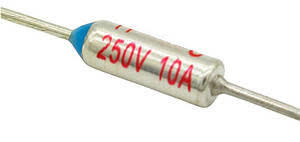

Термопредохранитель это копеечный расходник по ремонту разного рода нагревательных приборов (утюги, обогреватели, печи, грелки, грили и прочие приборы, где есть нагревательные элементы типо спиралей или ТЭНов).
Он предохраняет прибор от перегрева и выхода из строя более дорогих элементов и деталей.
Вот он, стоит буквально 10-20 рублей за штуку.
Проверить его исправность и заменить не составит труда даже самому малознакомому с ремонтом электроприборов человеку, благо видео в интернете по ремонту полно.
Естественно нужно заменять на полностью идентичный по характеристикам предохранитель, по температуре, амперажу да и вообще по маркировке.
