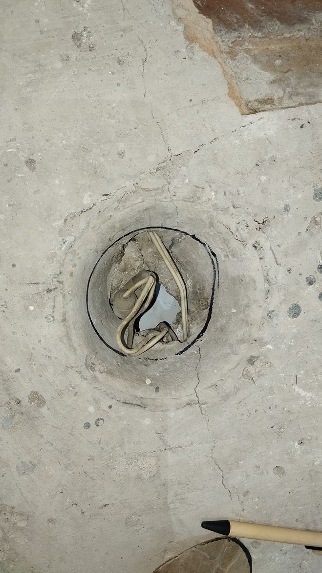

Здравствуйте. Панельный дом, 6 этаж. Снял деревянные полы, есть отверстие к соседям вниз. Звук проникает в комнату от меня к ним и обратно. Так же есть провода (скорей всего алюминиевые), которые питают, как я полагаю, освещение у соседей. Межэтажная плита тонкая: измерение затруднено, но вроде 10 см.
Хочется закрыть это отверстие, обеспечив шумоизоляцию и пожаробезопасность.
Планировал закрыть вырезкой ОСБ, которую пропитал раствором от плесени. Сверху кусок линолеума, чтобы цементный раствор не попал на ОСБ. Потом сам цементный раствор, например цементный клей для плитки или цементную штукатурку (3 см до уровня пола).
Не уверен в пожаробезопасности данного метода, может стоит заменить ОСБ на гипсокартон розового цвета (вроде он не горюч) или нанести краску на нижнюю часть ОСБ (вот такую, к примеру, Краска для печей и каминов термостойкая Alfavit серия Альфа, белая, 1,3 кг за 400 р ).
Пришёл в голову вариант нанести на нижнюю поверхность ОСБ (которая будет лицом к проводам) грунтовку для лучшей сцепки, а потом тонкий слой цементного клея, чтобы изолировать деревянную поверхность от проводов. Но такой закрытый ОСБ со всех сторон не будет ли гнить?
Прокомментируйте, пожалуйста, мой вариант заделки отверстия (если только ОСБ без пропитки).
И, если есть вариант лучше, то внимательно слушаю.

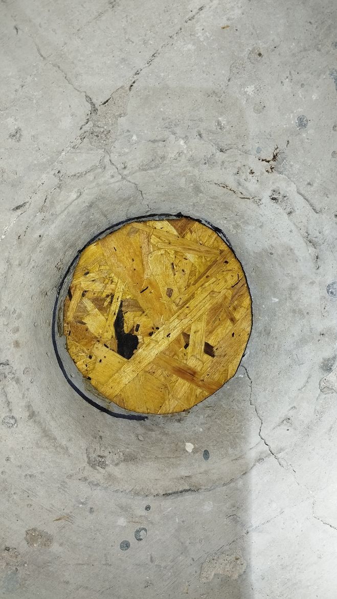

TimurSH [126]
Не дождался вашего ответа, заделал огнестойким гипсокартоном, дополнительно обработав его пропиткой огнезащиты. Сверху положил слой плиточного клея.  —  более года назад

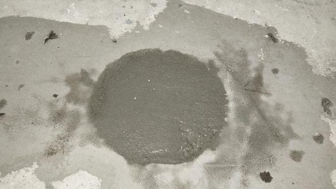

Готово. Заделал плиточным клеем:
