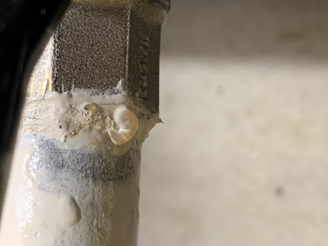

Здравствуйте! 10 октября был заменен кран на ГВС, когда делали демонтаж старая резьба была вся гнилая, они её срезали и сделали новую резьбу с помощью прибора, после чего на лен с пастой накрутили кран Bugatti, когда включили стояк, лён стал влажный и очень медленно начала собираться капля, после чего сантехник сделал ещё один оборот и все прошло, лён высох, капель больше не было. Постоянно проверяю кран пальцами, влаги не было и сегодня (20 октября) я обратила внимание, что цвет стал льна другой, и когда посмотрела снизу вверх обнаружила небольшую ржавчину, вот именно на маленьком участке, не по всей резьбе, влаги нет, лён так же остается сухим. Подскажите пожалуйста причину появления ржавчины спустя такое короткое время после установки нового крана? Может ли прорвать трубу? Какие риски?
Лен сухой- это самое главное. Значит протечки нет .
А ржавчина - пустяки. Каждый сантехник знает, что в месте соединения может появиться ржавчина. Так как труба "играет" немного, и когда холодная, то уменьшается чуть и, а когда горячая - расширяется. И соединение иногда может пропустить каплю влаги. Это некритично вообще.

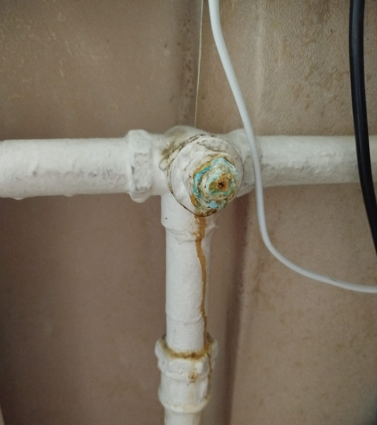

У нас старая батарея в одной комнате, так там летом может пара капель ржавой жидкости вытечь и остаться на трубе короткий след. Вот, собственно, как это выглядит.
Вода не течет, а след такой появился, когда отключали батарею этой весной. И каждый год так бывает. Уже много лет. Мы не трогаем, только моем и иногда подкрашиваем батарею.
Это не важно, батарея или ГВС, принцип один. Лен сухой- это главное. Этой ржавчины бояться не надо. Вытекла капелька воды из труб при монтаже, насыщенная железом. Теперь вот высохла, а железо успело вступить в реакцию окисления. И появилась вот эта самая ржавчина.
LamaMama [52]
Покрасила трубу от ржавчины и на этом месте, где ржавый лён был, появился пузырек, видно что капля, но странно, что когда я трогала, никакой влаги не было. Это может говорить, о том, что с резьбой что то не так? Капля только в этом месте?  —  3 недели назад

Я бы не переживала. У нас вот так каждую весну. Я просто протираю трубу, а потом мы подкрашиваем или не подкрашиваем. Как захочется.) Все равно за столом не видно)  —  3 недели назад

Я бы не полагался на "повезет не повезет", конечно есть шанс что небольшая течь затянется, но может быть и хуже.
Если подтекает работу нужно переделать, перепаковать кран, если проще.
И необязательно подматывать сантехнический лен, можно использовать и фум-ленту и сантехническую нить.
Но убедитесь в целостности резьбы, и перед подмоткой резьбового уплотнителя резьбу нужно очисть от загрязнений и от остатков старого уплотнителя.
Если ржавчина на льне не связана с протечкой (сантехник её устранил, как я понял), то ничего страшного не произошло.

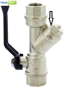

Что касается шаровых кранов "Bugatti", то это очень качественные краны, у нас установлены вот такие
с фильтрами грубой очистки воды, претензий к кранам, нет.
Подскажите, покрасили трубу и появился пузырек, как раз на том месте, где ржавчина
Получается что то с резьбой случилось?
