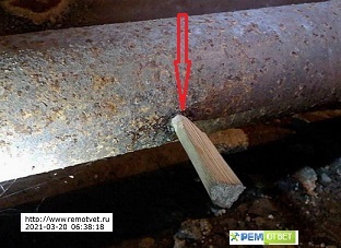

В принципе устранить свищ можно и чопиком.
То есть в то самое отверстие вбивается деревянный чоп.
Древесина разбухнет от влаги и протечки не будет, но это решение временное (аварийное устранение протечки, до замены трубы).

Свищ можно, по временной схеме и быстро, ликвидировать при помощи вот такого чопика (дерево).
Нужен кусок деревяшки, нож и молоток.
Древесину лучше брать плотных пород, затачиваем чопик "конусом" (конец острый по диаметру свища), далее вставляем чопик в отверстие и вбиваем его молотком.
Древесина под воздействием влаги разбухнет и надёжно "запечатает" отверстие.
