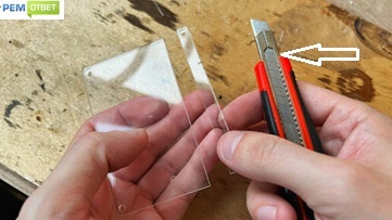

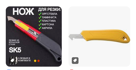

  • Аккуратно надрезать стекло с двух сторон специальным резаком для резки пластика, потом отломить. Чем толще лист, тем глубже должны быть надрезы. Нож для резки пластика на фото, но есть и другие, главное, что они все имеют форму когтя или загнутого клюва. И обязательно обработать край, как написано в третьем пункте моего ответа
