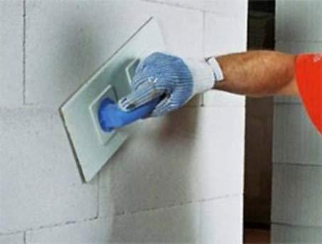

Как правильно штукатурить газобетон? Какие смеси выбрать, есть ли нюансы?

Самое главное сделать правильно маячки и приобрести оборудование для замеса нужного раствора(следует заметить, что классический строительный раствор здесь не подойдёт: это снижает паропроницаемость стен и газобетон забирает влагу, что приводит к трещинам и деформациям материала).
Для штукатурки газобетона опираемся на финское и немецкое качество - сухие смеси от этих производителей обладают наиболее высоким качеством.
При работе можно использовать "Победит ТМ - 35", "Бауминт", "Алми", "Вермикс"...
Первым шагом будет правильно сделать грунтовку из укрепляющих смеси.
Штукатурка не должна превышать толщины 15 мм.
Самое главное - это предпочтение паронепроницаемым смесям для штукатурки.
Рынок этим товаром заполнен на любой вкус, выбор всегда остаётся за производителем и покупателем.
Используемый годами раствор из цемента и песка для оштукатуривания газобетона отошел на второй план, так как он не дышит, что приводит к появлению грибка, быстрому разрушению стен и к другим печальным последствиям. Оптимальный вариант - сухие строительные смеси VERMIX, Победит и аналогичные. Разводите смесь строго по инструкции.
Перед оштукатуриванием важно обработать стены грунтовкой и тщательно просушить помещение. При сильных перепадах в плоскостях нужно использовать армировочную сетку - если слой штукатурки нужен толстый. Не забудьте выставить маяки и начинайте последовательно штукатурить.
Традиционный штукатурный цементно-печаный раствор на газобетон ложиться плохо, и не дают стенам дышать. Для газобетонных стен можно взять специальные сухие смеси для ячеистых бетонов, например, фирмы Победит. Очень хорошие немецкие смеси, но цена у них значительно выше. Для внутреннего оштукатуривания подойдут смеси на основе гипса. Для лучшего сцепления стены обрабатываются грунтом. Также можно использовать для отделочных фасадных работ армируюшую штукатурную сетку.
