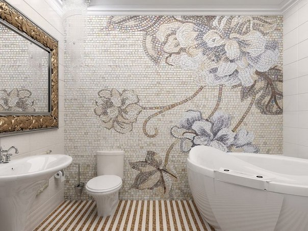

Ну, а далее никто и ничто Вас не держит, высвобождайте свою фантазию и воплощайте в реальность или же зайдите в интернет и найдите уже готовые варианты. Парочку дизайнерских штучек с мозаикой могу предложить и я, смотрите фото ниже:
