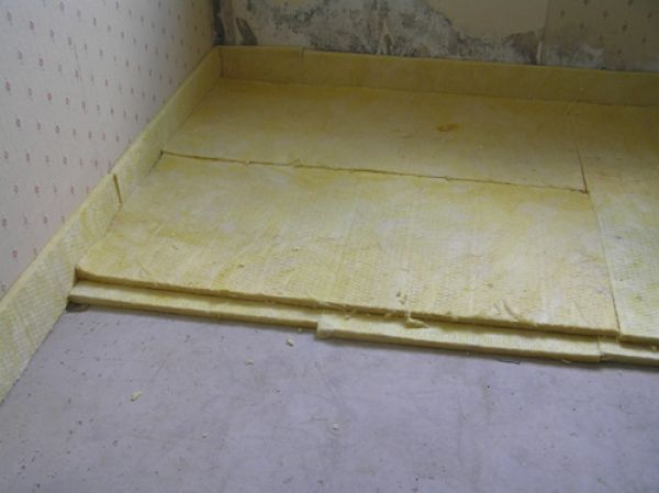

Конечно хочется одним решением сразу достичь результата, а именно повысить шумо - поглощающие свойства стен, полов и перекрытий. Что касается пола, то под стяжку обязательно необходимо уложить плиты любой шумо - изоляции. Сверху армируем, и заливаем полы. А вот что касается стен и потолков, то здесь есть оригинальное решение. Для начала все стены и потолок оклеиваются войлочным материалом Вольф Влис. Это специальное полотно, которое воспрепятствует передаче звука от стены к брусу или профилю, и наоборот. Далее возводим обрешетку на всех поверхностях, из оцинкованного профиля. И теперь к обрешетке крепим не гипсо - картон, а специальные звуко - поглощающие панели ФоунСтар. Стыки обрабатываем герметиком той же марки. Образовавшиеся воздушные камеры за ними так же будут удерживать звуки. Так же допускается к некоторым стенам крепить эти плиты на дюбеля. Торцы плит проклеиваются лентой, для герметизации внутренних полостей. Данная работа принципиально не сложная, и при минимальном опыте, такую работу можно проделать, ради того, что бы сделать квартиру действительно тихой, да и сам материал стоит не дорого, так как напоминает картонную коробку. А вот далее, стену можно покрывать гипсо - картоном, или штукатурить. На первый взгляд, это конечно не самый простой и дешевый способ, но зато эффективный.

Ну а с полами практически тоже самое только вместо профиля используем деревянные лаги. Это весьма простой и бюджетный способ и он себя оправдывает во все случаях.
