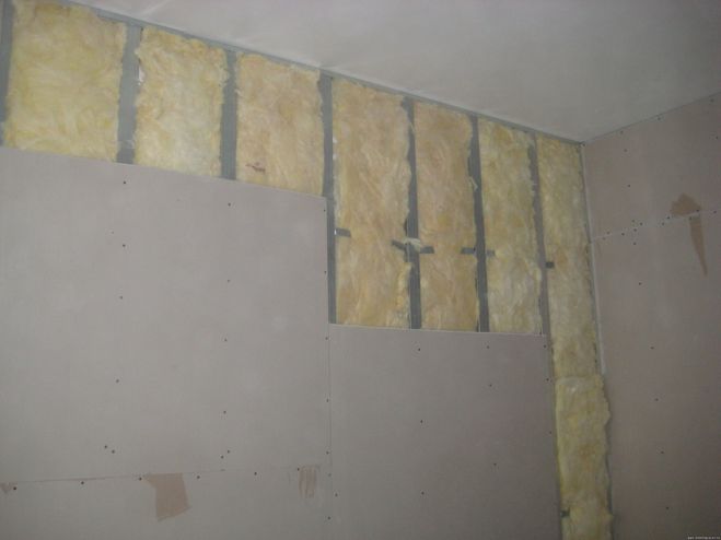

Не совсем понятна цель намечаемых звукоизоляционных работ. Но, думаю, что проблема возникла из-за шумных соседей (как это и бывает в большинстве случаев). Похоже, что предлагаемые в другом ответе меры будут неоправданно дорогими. Наверное, достаточно обеспечить хорошую звукоизоляцию только стен или потолка, или перекрытий в зависимости от расположения "шумной" квартиры (а не всех поверхностей), что обойдется относительно недорого.
Для выполнения работ понадобятся деревянные рейки или гипсокартонный профиль, метизы, саморезы и гипсокартон.
Все щели (если таковые имеются) в стенах и потолке замазываются раствором, затем на виброизолирующий материал (резина или пробка) крепится профиль, на который укладывается звукопоглощающий слой. Для этого можно использовать акустическую минвату (стекловату) мягкую или в плитах. Поверх крепится саморезами к профилю гипсокартон. Стыки проклеиваются специальной сеткой, потом гипсокартон шпаклюется и красится или на него клеятся обои.
