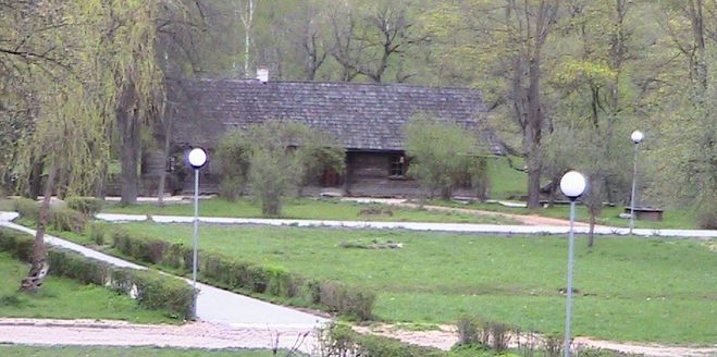

Гонта на сегоднашний день в основном остается или как декоративное покрытие или же в музеях зодчества .

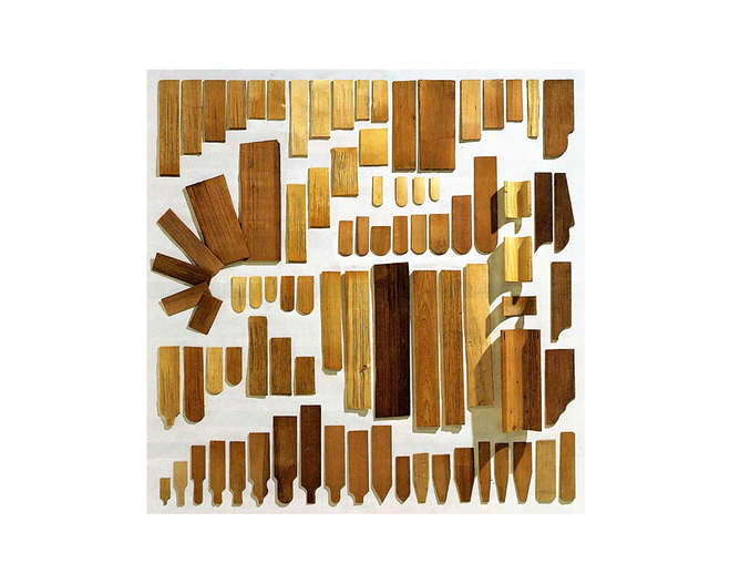

Типов так называемой "деревянной черепицы", довольно много, гонт, дранка, щепа, лемех, шиндель и.т.п.
Но в целом это тонкие пластины, деревяшки, если проще.

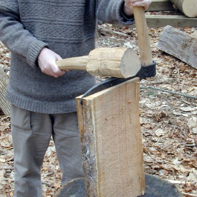

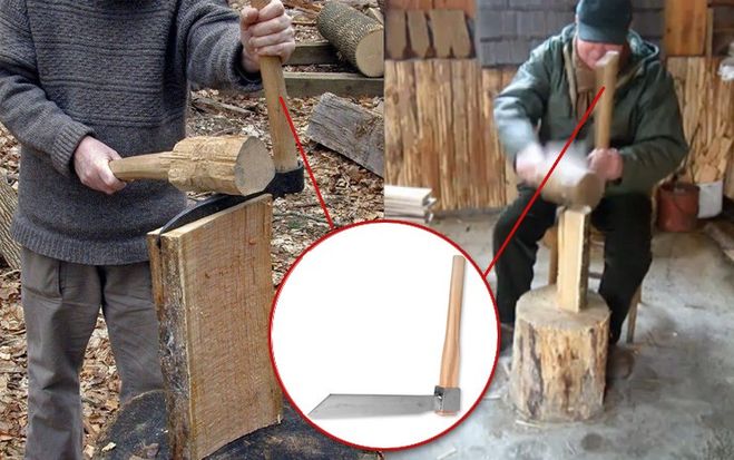

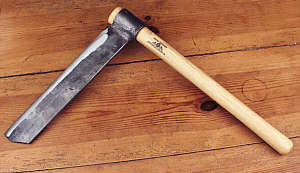

А дальше уже сам процесс колки, если есть возможность можно купить топор "ФРО" (это старый плотницкий инструмент).
Можно просто топором нарубить дощечки.
Что бы толщина черепицы была хотя бы приблизительно одинаковой, используем деревянную калатушку.
То есть топор прикладывается к чурке и далее по топору наносим удар калатушкой (на фото тот самый топор ФРО, можно и его изготовить самостоятельно),
на финише получаем ровный дощечки.

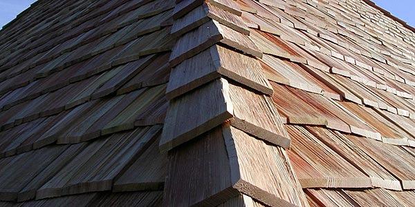

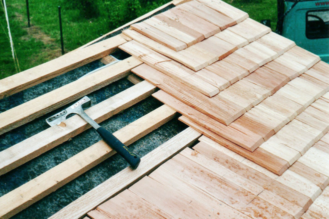

Деревянная черепица представляет собой ни что иное как специально зарезанные дощечки, уложенные определенным образом в виде кровли.
Исходный материал - дерево, лучше всего подойдет дуб - долговечнее. Сначала займитесь подготовкой материала. Нужно разрезать дерево на дощечки, оптимальная длина около 30 сантиметров. Далее надо пропитать материал - можно любым доступным в продаже средством для этих целей. Я в свое время пользовался олифой. Покрываете лаком в несколько слоев.
Так же предварительно готовите и крышу, а точнее опору. Крепить черепицу надо так, чтобы одна деталь закрывало примерно 2/3 нижележащей. Естественно, что начинать надо снизу прибивать.

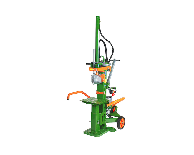

После чего их в ручную колят специальными острыми колунами
либо специальным гонторезным станком:
Размеры гонты могут быть разными :

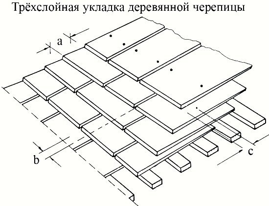

Укладывать деревянную черепицу необходимо в так называемую трёхслойную укладку, это когда черепица имеет 3 с лишним слоя и не совпадают стыки между собой...
