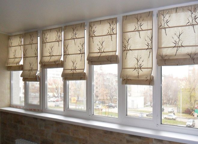

В конце ответа на данный вопрос позволю себе оговориться в отношении оптимального дизайна балконов и лоджий. Нужно понимать, работу Вы производите на период времени, надолго, а сейчас именно ШТОРЫ на балконах-лоджиях немножко устарели (морально). Если Вы отделываете квартиру на евро-уровне, включая балкон, попробуйте сделать подходящие по оформлению жалюзи. Современные жалюзи-экраны гораздо лучше вписываются в типовые балконы и лоджии, делают их современнее, придают определенный шик. Они могут быть и тканевыми тоже. Имеют необходимые «опции» для удобства навеса: так, готовые римские шторы для остекленных балконов продаются в комплекте с планками для их крепления — очень удобно и не надо изобретать Америку, в инструкции написано, как крепить.
современное оформление балкона-лоджии
современное оформление балкона-лоджии 2
