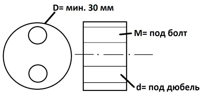

Лично я заказал на заводе у токаря втулку, ниже нарисую чертёж, как она выглядит, и благодаря этой втулке повесил карниз на гипсокартон.
Втулка на 30 миллиметров в диаметре, в которой два отверстия (смотрите чертёж), одно отверстие, чтобы прикрепить втулку к капитальной стене, отверстие зависит от того, какой диаметр гвоздя в дюбель-гвозде, или диаметр болта, если вы будете крепить на анкер. Диаметр отверстия должен быть равен диаметру метиза + 2 миллиметра. Обязательно надо сделать фаску, чтобы метиз не торчал над поверхностью втулки (на чертеже я забыл это нарисовать.
Благодаря этому отверстию втулка крепится на основную стену и будет держаться достаточно хорошо, если вы подберёте правильный дюбель или анкер.
Второе отверстие под крепление самого карниза. Лично я посадил их на болт М5, как раз подошёл под крепление на карнизе. Соответственно в отверстии надо нарезать подходящую резьбу.
Длина втклки напрямую зависит от того, какое расстояние от чистовой стены из гипсокартона до капитальной стены. В принципе втулку лучше всего сделать длиннее, чтобы она торчала от стены на несколько миллиметров, тогда давления на гипсокартон не будет.
Также, если у вас крепление через угольник, где только одно место прижима сверху, тогда лучше всего сделать втулку диаметром 10 миллиметров и закрепить её внизу крепления, чтобы угольник упирался не в стену, а во втулку.
