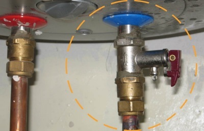

Конечно лучше шум диагностировать по месту, но причины различных шумов бойлера Аристон, могут быть следующие:
Проблемы с предохранительным (перепускным) клапаном,
он должен сбрасывать лишнее давление, во время своей работы, или если он поломан, могут наблюдаться шумы.
