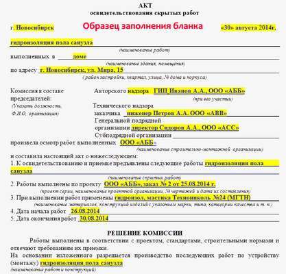

Что бы не было ошибок при заполнение акта скрытых работ внимательно читайте каждый пункт акта и заполняете все строки реально существующими мероприятиями, которые выполнила организация исполнившая работы. Вот пример такого акта:
Акт скрытых работ это важный документ, с помощью его можно проконтролировать сделанную работу строителями, которую невозможно оценить визуально. Например, ремонт электропроводки, укладка кабеля в стяжке, установка труб, устройство фундамента здания и др. Этот документ является гарантом того, что работы выполнены качественно.
Бланки акта передается по окончании работ приемной комиссии, которая и проводит проверку и освидетельствование качества ремонта. И уже на основании решения приемной комиссии в акт записывается вся информация о соответствии качества скрытых работ и соблюдении строительных норм и правил.
Обязательно в акте скрытых работ указывается:
  • название документа,
  • название работ,
  • месторасположение объекта,
  • дата составления акта,
  • состав комиссии (ФИО, должность),
  • название организации или исполнителя,
  • название скрытых работ,
  • название проектной организации,
  • информация о проектной документации, номера чертежей и дата их составления,на основании которой проводились работы, иногда прилагаются и фотоматериалы о проделанной работе,
  • название используемых строительных материалов при выполнении работ с обязательным указанием сертификатов качества,
  • отклонения от проектно-сметной документации (если они присутствовали), когда и кем были согласованы,
  • дата начала и завершения работ,
  • решение комиссии,
  • подписи членов комиссии,
Акт скрытых работ составляется в 2-х экземплярах, один передается Заказчику, второй - Исполнителю.
Исполнитель (строительная организация), если дорожит имиджем и репутацией, вряд ли будет что-то утаивать по скрытым работам, по качеству выполненных работ.
Образец:
