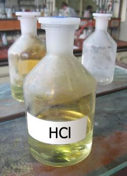

Я встречался с такой проблемой в моей практике. По невнимательности штукатуры заляпали стекла на окнах во всей квартире и вроде бы не сильно, но сразу вытирать не стали, а когда спохватились, уже было поздно. Сразу скажу, что всевозможные средства для мойки окон не дают никакого эффекта, пробовали средствами бытовой химии с хлором, так же без успешно, более того, если пытаться стирать раствор тряпкой, причем не важно с средствами или на сухую, то остаются мелкие царапины на стекле и оно покрывается царапинками как паутиной. Все же решение проблемы было найдено, мы использовали соляную кислоту, которую используют для мытья форм тротуарной плитки после их использования. Кислоту развели примерно 1 к 3 то есть часть кислоты и три части воды, наносили аккуратно распылителем строго на пятна цементного раствора. Кислота действует по прошествии нескольких минут и пятна смывали чистой водой. Очень важно, стараться работать так, чтобы раствор с кислотой не попадал на раму окна и другие его части и работать нужно строго в резиновых перчатках. Лучше всего конечно закрывать окна полиэтиленом во время работы цементными смесями.
соляная кислота
