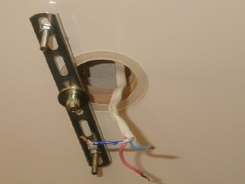

В этом нет ничего сложного. Нужно снять декоративный плафон (если люстра, то он, как правило, просто легким движением смещается вниз, если светильник, скорее всего снимается вверх или откручивается, сложно сказать, разновидностей очень много), затем отсоединить провода (либо аккуратно открутить, либо отрезать, но тогда нужно оставить достаточно длины, чтобы его потом зачистить), далее очистите провода, так как они могли запачкаться изолентой или еще чем-нибудь. Далее берем новую люстру и аналогичным образом устанавливаем, только в обратном порядке. Не забудьте заизолировать открытые провода изолентой либо одеть клемники.
Первое - разобраться с креплением и снять старую!
Второе - повесить/прикрепить новую люстру или светильник.
Люстры в основном подвешиваются на крюке или прямо на проводе - достаточно снять декоративную часть под самым потолком!, и вашему взгляду предстанут и место соединения проводов и сам узел крепления люстры.
Светильники же, чаще всего прикручиваются саморезами или болтами к анкерам или специальной установочной пластине.
Нужно снять колбу (стеклянную часть отражатель) и заглянуть внутрь, там будут видны шляпки крепёжных болтов или саморезов. Нужно отсоединить провода в зажимах и вывернуть крепёжные элементы, после чего снять светильник с анкеров или установочной пластины.
Если установочное место стандартное, то новый можно повесить на то же место или ту же установочную пластину, а вот если расстояние и размер крепежа не совпадает, то придётся менять и её!
Установить новую из комплекта устанавливаемого светильника и крепить на неё.
