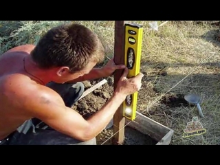

Далее столбы устанавливаются по уровню (вертикаль)
в начале первый и последний столб, затем остальные по уже установленным.

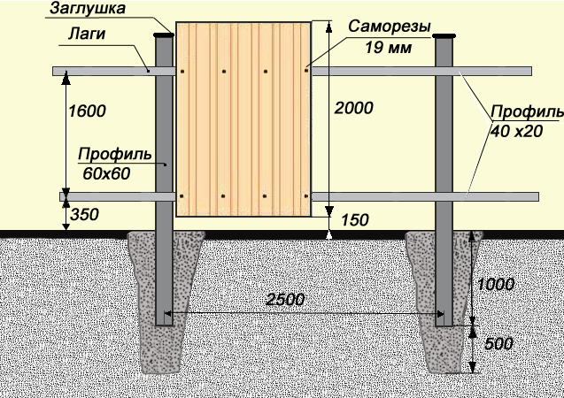

Мы все столбы цементировали, чтобы они никуда не покосились и не поднялись. Вот на этой схеме вообще показано, что нужно цементировать на 1.5 метра, а сам столб закапывать на 1 метр:
В этом мне видится перебор, мы не настолько глубоко цементировали, да и столбов такого большого размера не было.
