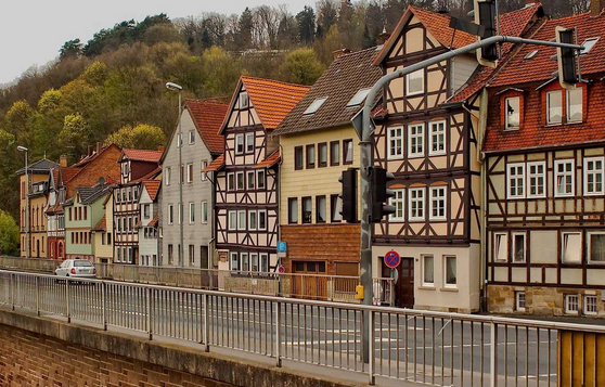

Фахверк - это тип каркасной конструкции в строительстве домов.
Устройство фахверковой несущей конструкции делается из деревянных балок, которые крепятся под разными наклонами и углами.
Каркасная конструкция фахверк видна с фасадов построек, поскольку заполнитель из кирпича или другого материала, крепится между несущими деревянными балками так, чтобы не закрывать их.
Появился этот стиль постройки в 15 веке в Германии, но из-за своей экологичности получил второе рождение и в наше время, очень часто дома в стиле фахверк можно встретить в Польше, Баварии и Австрии.
Фахверк — вид каркасной конструкции, которая собрана из несущих наклонных секций. Балки, как правило, выполняются из хвойных пород, которые более устойчивы к негативным воздействиям окружающей среды. Между секциями пространство заполняется кирпичом, панелями или прочими отделывающими материалами.
Данный вид строительства каркасных домов пришел к нам из Германии. Собственно, дома выполняются как и многие каркасники, но с выпирающими секциями.Все деревянные элементы обрабатываются пропитками.
