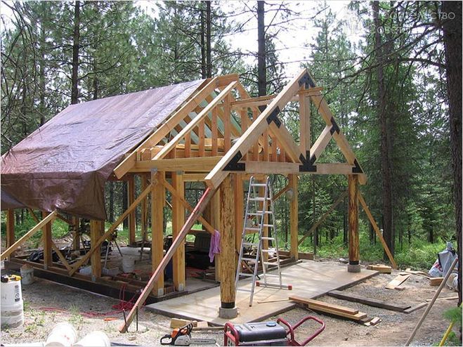

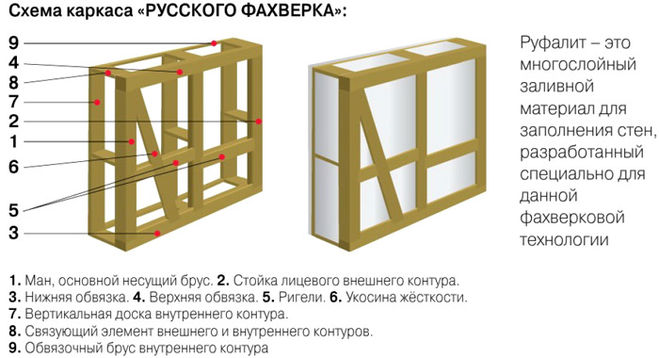

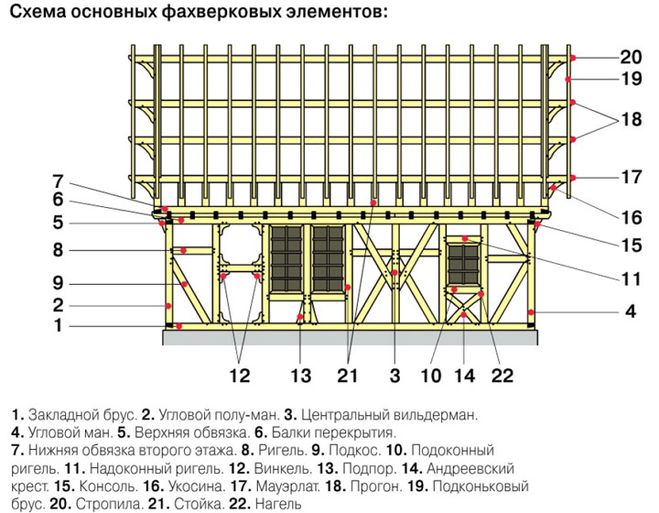

Схема строительства фахверковых конструкций это в принципе то же самое что строительство каркасной технологии. Они ни чем не отличаются друг от друга, просто фахверк слово иностранное: перевод его такой - Fachwerk — каркасная конструкция, фахверковая конструкция. Поэтому давайте говорить о каркасной конструкции. Строительство каркаса основано на технологии которая не нова и примеров строительства достаточно много. Эта технология считается одной из простых, например на нижний венец опорных балок монтируются вертикальные стойки по углам, затем монтируется верхний венец, между вертикальными стойками монтируются промежуточные стойки. Затем монтируется крыша, потом зашивается ОСП или другим материалом а пустое пространство заполняется утеплителем затем обшивается внутреннее пространство. Вот мы и получили небольшой теплый домик в стиле фахверк.
Вот основные фотографии которые нужны для строительства:

Дом в стиле фахверк (изобретение известно с 15 века) имеют обычную основу – то есть силовой каркас любой: брус, железобетон и проч. А снаружи каркас не маскируется, становясь чертой стиля, его изюминкой. Все конструкции - соединенные горизонтальные балки и вертикальные стойки, наклонные и диагональные раскосы видны – они, как декоративные элементы, членят фасад здания на части, придавая выразительность.
