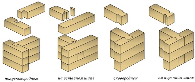

В первую очередь, это "ласточкин хвост". Другое название - соединение сковороднем. Самое прочное торцевое соединение из всех существующих. Выглядит оно таким образом:

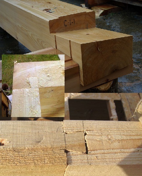

Также популярны еще другие способы соединения деревянных деталей каркаса дома:
Почти все шиповые соединения при постройке фахверкового дома фиксируются нагилями. Это деревянные тонкие бруски из твердой породы дерева, традиционно - круглой формы, которые забивают в заранее просверленные отверстия в соединяемых деревянных деталях.
