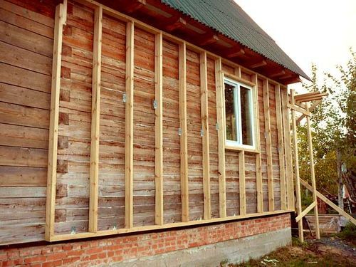

Каркас сооружается, чтобы "съесть" неровности, к тому же в углубления укладывается утеплитель. Расстояние между брусьями каркаса должно составлять от 0,5 до 1,5 метров, однако специалисты рекомендуют не делать интервал более одного метра. Также интервал между брусьями можно подгонять под размер утеплителя. Важно соблюдать внешнюю плоскость, брусья должны находиться на одном уровне. Обшивку дома нужно начинать снизу, укладывая и приколачивая доску за доской и каждую новую при помощи клинышков прижимать к предыдущей. Чтобы не оставлять следов на евровагонке, для ее крепления можно использовать кляммеры. Если длина фасада слишком большая, то стыки закрывают специальными декоративными рейками.

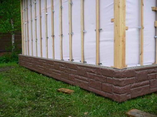

Если с утеплением, то до монтажа каркаса крепим паро-изоляцию.
Далее монтаж каркаса, брусок крепится к поверхности по разному, обычно это дюбель + шуруп.
Ориентировочный шаг между бруском каркаса, 600-т мм, естественно бруски крепятся по уровню.

Чтобы обшить фасад дома евровагонкой нужно установить пароизоляцию, каркас, теплоизоляцию, гидроизоляцию, второй каркас.
Пароизоляционный слой, это может быть алюминиевая фольга, полиэтиленовая пленка, прибивается узкими рейкам (ширина 2.5 см), расстояние между ними 1 метр. Для обеспечения вентиляции между реек сделать отверстия 20 мм.
Затем монтируется каркас из досок шириной 10 см и толщиной от 40 мм до 50 мм. Доски крепятся к стене дома вертикально на бок, расстояние между ними должно быть на пару сантиметров меньше, чем ширина утеплителя -плиты минеральной ваты.
