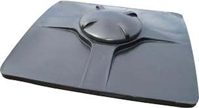

В простейшем варианте для эксплуатации энергии нашей Звезды можно использовать любую ёмкость расположив её «солнышке».
Мало затратные варианты могут быть такие как на картинке:
Естественно для повышения эффективности таких «нагревателей» желательно применять ёмкости с матовой поверхностью чёрного цвета.

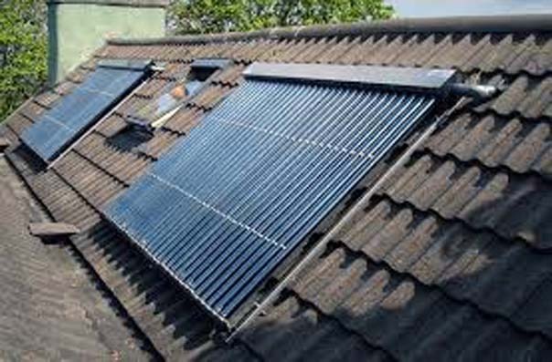

Ну а если вспомнить школьный курс физики, и применить знания из раздела «теплотехника» на практике, то получится водогрейное устройство с принципом действия, показанном на картинке:

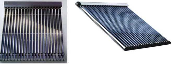

Главный элемент этого водогрейного устройства солнечный коллектор. Он представляет собой трубную систему, закреплённую на гофрированной металлической пластине чёрного цвета.
Установив на солнечной стороне достаточное количество таких солнечных коллекторов, и объединив их в систему можно получить устройство, способное составить серьёзную конкуренцию водогрейному котлу, работающему на традиционных топливах.
