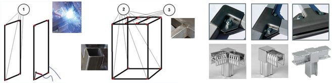

Размечаем проф трубы, нарезаем. Свариваем по схеме: 1 - две боковые стороны каркаса; 2 - метровые поперечины низ, верх прихватываем к боковинам и свариваем; 3 - привариваем верхние ребра жесткости. Как альтернативу сварке можете использовать универсальный болтовой крепеж для профильных труб или соединители для квадратных труб.
