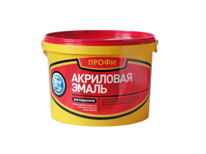

Есть специальная эмаль для окрашивания радиаторов и труб отопления, как в бытовых, так и в строительных помещениях. Эмаль ВД-АК-1179 Профи. Перед применением необходимо очистить трубы от старого покрытия. Далее протереть от пыли и обезжирить растворителем. Данная эмаль выдерживает температуру до 120`. Такая эмаль бывает глянцевой и матовой.
