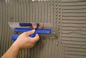

Если же плитку кладёте под гребешковый (зубчатый) шпатель,
то однозначно надо стены штукатурить, если неровности более 5-и мм.
